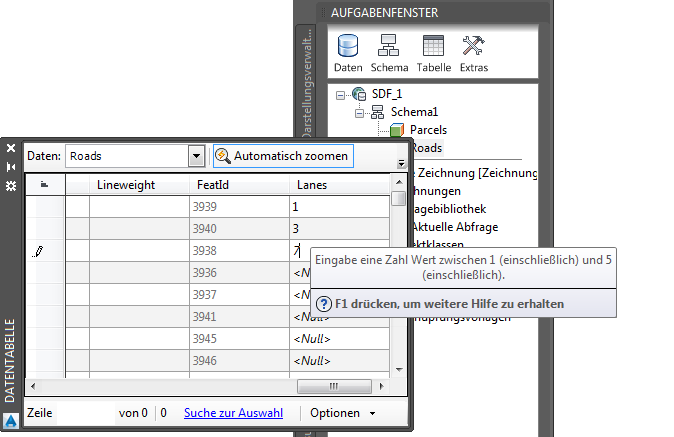

Nachdem Sie einer Objektklasse eine Eigenschaft hinzugefügt haben, geben Sie für jedes Objekt in der Objektklasse die Werte für diese Eigenschaft ein.
In dieser Übung wird die Karte verwendet, die Sie in Übung 4: Hinzufügen einer Eigenschaft geändert haben.
So geben Sie Daten für die neuen Eigenschaften ein
Falls ein eingegebener Wert außerhalb des zulässigen Bereichs liegt, wird ein Warnsymbol angezeigt, wenn Sie auf eine beliebige Stelle außerhalb des Felds klicken.
Sie haben eine Verbindung zu der zuvor erstellten SDF-Datei hergestellt und eine neue Eigenschaft zu deren Schema hinzugefügt. Sie haben in der Datentabelle Werte für die neue Eigenschaft eingegeben.
