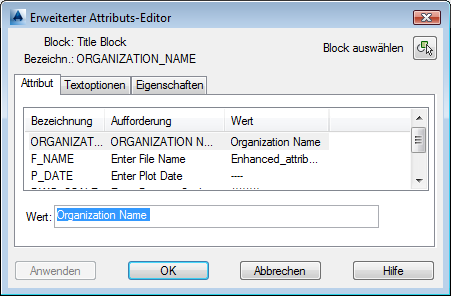

  2. Ändern Sie den Organisationsnamen.
    ORGANIZATION_NAME ist ein Textfeld, dessen Standardwert "Organization Name" ist. Sie können diesen Standardwert ersetzen, indem Sie einen anderen Namen eingeben.
    • Klicken Sie auf die Registerkarte Attribut und dann auf das Feld ORGANIZATION_NAME.
    • Als Wert geben Sie den Namen Ihrer Organisation ein.
    • Klicken Sie im Erweiterten Attribut-Editor auf Anwenden.

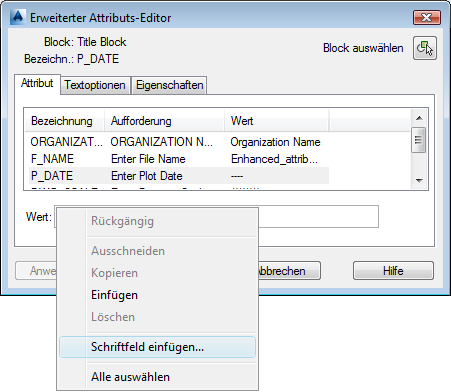

  3. Ändern Sie den Plotdatumseintrag.
    P_DATE (Plotdatum) ist eine Variable, die abhängig von einem Feld automatisch aktualisiert werden kann. In diesem Beispiel legen Sie für P_DATE das Datum fest, an dem die Zeichnung zuletzt bearbeitet wurde.
    • Klicken Sie auf die Registerkarte Attribut und dann auf das Feld P_DATE.
    • Klicken Sie mit der rechten Maustaste auf das Feld Wert am unteren Rand des Dialogfelds (derzeit enthält es den Wert "---"), und wählen Sie Feld einfügen.
      Klicken Sie mit der rechten Maustaste auf den Wert, um ein Feld einzufügen.
    • Wählen Sie im Dialogfeld Feld unter Feldnamen den Eintrag Aktuelles Planrevisionsdatum.
    • Wählen Sie unter Format die Option Anfangsbuchstaben groß.
    • Klicken Sie auf OK.
