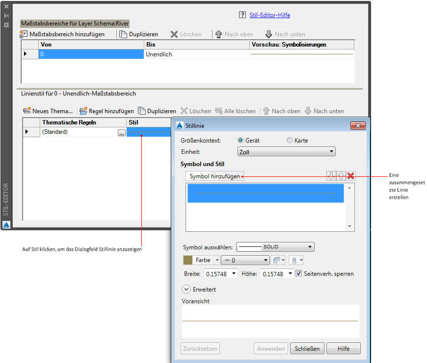

  6. Klicken Sie im Stil-Editor auf das Feld Stil.
  7. Klicken Sie im Dialogfeld Stillinie auf Symbol hinzufügen.
    Verwenden Sie Symbol hinzufügen, um Linienstile zu kombinieren.

  9. Erstellen Sie den zweiten Teil des Linienstils.
    • Wählen Sie die obere Linie der Fläche Symbol und Stil.
    • Für Symbol auswählen wählen Sie eine gestrichelte Linie.
    • Lassen Sie die Linienfarbe in Gelb (oder ändern Sie sie auf Gelb, wenn sie eine andere Farbe hat)
    Beachten Sie, dass in der Voransicht nun eine dunkle Linie mit einer gestrichelten gelben Linie darin angezeigt wird.
    Eine zusammengesetzte Linie für Straßen
  10. Klicken Sie auf Anwenden und anschließend auf OK.
