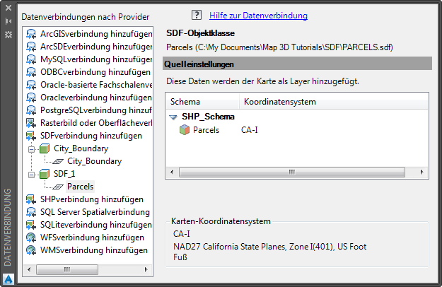

  3. Wählen Sie unter Datenverbindungen nach Provider die Option SDF-Verbindung hinzufügen.
  4. Klicken Sie auf das Dateisymbol neben der Option Quelldatei.
  5. Navigieren Sie zu dem Ordner mit Ihren Beispieldateien, und wählen Sie die Datei PARCELS.SDF. Klicken Sie auf Öffnen.
  6. Klicken Sie auf Verbinden, um die Datei mit den Parzellendaten als Datenquelle hinzuzufügen.
    Unter Daten zu Karte hinzufügen ist Parcels ausgewählt.
    Das Koordinatensystem für diese Objektklasse wird neben dem entsprechenden Namen angezeigt. Wenn diese Informationen nicht stimmt, können Sie auf Koordinatensysteme bearbeiten klicken, um das Koordinatensystem zu ändern.
    Anmerkung: Ändern Sie das eingehende Koordinatensystem nur, wenn Sie das ursprüngliche Koordinatensystem dieses Objekts kennen. Passen Sie nicht das Koordinatensystem an Ihre Karte an. AutoCAD Map 3D konvertiert jedes Objekt automatisch vom eigenen Koordinatensystem in das Koordinatensystem der aktuellen Karte. Wenn Sie das Koordinatensystem ändern, ist die Konvertierung eventuell nicht korrekt.
  7. Klicken Sie auf Zu Karte hinzufügen.
    Stellen Sie im Fenster Datenverbindung eine Verbindung mit einem Datenprovider her, und wählen Sie dann die gewünschte Objektklasse.
    Wenn Sie auf Zu Karte hinzufügen klicken, wird ein Layer mit der Bezeichnung Parcels in der Darstellungsverwaltung aufgelistet. Ein Layer kann unabhängig von anderen Layern in Ihrer Karte stilisiert, gespeichert, angezeigt oder ausgeblendet werden.
