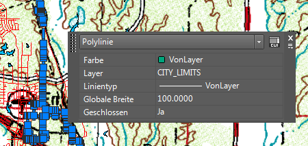

    Falls das Fenster Schnelleigenschaften nicht angezeigt wird, klicken Sie mit der rechten Maustaste auf eine Stelle in der Zeichnung und wählen Schnelleigenschaften aus.

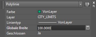

  4. Wählen Sie den Wert für Globale Breite aus, geben Sie 100 ein, und drücken SieEINGABE.
    Sie können die Werte im Fenster Schnelleigenschaften bearbeiten.
  5. Drücken Sie ESC, um das Fenster Schnelleigenschaften zu schließen.
    Die Polylinie wird mit der neuen Breite angezeigt.
