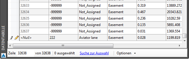

  2. Klicken Sie in die neue leere Zeile in der Datentabelle.
    Wenn die Datentabelle minimiert oder fixiert ist, klicken Sie auf das Symbol für Anzeigen/Ausblenden, um sie anzuzeigen. Gehen Sie an das untere Ende der Datentabelle , um den neuen Eintrag zu sehen.
  3. Füllen Sie die Datenfelder für diese Parzelle aus.
    Orientieren Sie sich an den anderen Einträgen, um eine logische Struktur für die Einträge in jede Spalte zu übernehmen. Durch Änderungen an den Parzelleneigenschaften wird die Parzelle automatisch ausgecheckt.

Sie haben eine neue Parzelle hinzugefügt und die Parzellendaten aktualisiert, um Ihre Änderungen zu übernehmen.
Ein neuer Eintrag für die Datentabelle
