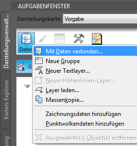

Klicken Sie im Schnellzugriffs-Werkzeugkasten auf Neu.

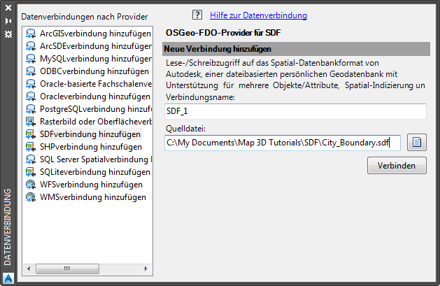

Mit Daten verbinden.
Stellen Sie eine Verbindung mit dem Datenspeicher her, der die Stadtgrenzen von Redding enthält.

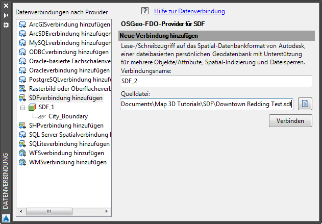

Wählen Sie den SDF-Provider aus, und navigieren Sie zur Beispieldatei CITY_BOUNDARY.SDF.
Der Text wird in der Mitte von Redding angezeigt. Sie können den Text verschieben und ihm einen neuen Stil zuweisen. Wenn Sie den Text dann einchecken, wird der Datenspeicher für den Textlayer aktualisiert. Die neue Position und der neue Stil werden jedes Mal, wenn Sie den Layer verwenden, angezeigt.
