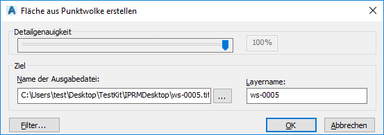

  2. Klicken Sie auf die Punktwolkendaten in der Zeichnung. Drücken Sie nach Auswahl der Objekte die Eingabetaste. Das Dialogfeld Fläche aus Punktwolke erstellen wird angezeigt.
  3. Ziehen Sie zum Festlegen der Detailgenauigkeit den Mauszeiger auf den gewünschten Wert.
  4. Klicken Sie zum Filtern der Punkte, mit denen die Fläche erstellt wurde, auf die Schaltfläche Filter. Das Dialogfeld Zulässige Klassifizierungen auswählen wird angezeigt.
  5. Wählen Sie eine oder mehrere Klassifizierungen aus der Liste im Dialogfeld aus, und klicken Sie auf OK.
    Anmerkung: Durch erneutes Klicken können Sie die Auswahl eines Eintrags aufheben.
  6. Wenn Sie den vorgegebenen Dateinamen, Speicherort oder Layer ändern möchten, klicken Sie auf das Auslassungszeichen (...). Geben Sie im Dialogfeld Speichern unter die gewünschten Daten ein.
    Anmerkung: Layernamen dürfen keine Punkte (.) enthalten.
  7. Klicken Sie auf OK. AutoCAD Map 3D erstellt die Fläche.
