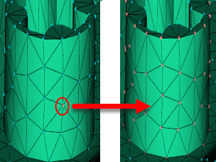

Auswahl auf Knoten auf derselben Oberfläche erweitern
Verwenden Sie das Werkzeug Knoten auf derselben Oberfläche, um alle Knoten auf derselben Oberfläche eines Objekts auszuwählen.
Verwenden Sie dieses Werkzeug z. B. zum Auswählen aller Oberflächenknoten vor dem Anwenden von Randbedingungen.
Das Werkzeug Knoten auf derselben Oberfläche wird für die folgenden Netztypen unterstützt:
Anmerkung: Diese Funktion gilt nicht für Beams.
  1. Stellen Sie sicher, dass die entsprechenden Schichten sichtbar sind. Nicht sichtbare Knoten werden nicht ausgewählt.
  2. Wählen Sie einen Knoten im Oberflächeninneren.
  3. Klicken Sie auf (Registerkarte Netz > Gruppe Auswahl > Erweitern auf), und wählen Sie Knoten auf derselben Oberfläche aus dem Dropdown-Menü.
