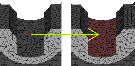

Auswahl auf alle Dreiecke auf der gleichen Oberfläche erweitern
Verwenden Sie das Werkzeug Dreiecke auf der gleichen Oberfläche, um alle dreieckigen Elemente auf der gleichen Oberfläche auszuwählen.
Verwenden Sie dieses Werkzeug, um beispielsweise alle dreieckigen Elemente auf der gleichen Oberfläche vor dem Anwenden einer Randbedingung oder dem Bearbeiten einer Oberfläche auszuwählen. Die Elemente werden ausgewählt, wenn eine Verbindung besteht, selbst wenn die Eigenschaften der Elemente unterschiedlich sind.
Anmerkung: Eine Oberfläche ist definiert durch mit einem glatten Biegungswinkel verbundene Elemente. Elemente mit unterschiedlichen Eigenschaften können Teil derselben Oberfläche sein.
Das Werkzeug Dreiecke auf der gleichen Oberfläche wird für die folgenden Netztypen unterstützt:
  1. Stellen Sie sicher, dass die entsprechenden Schichten sichtbar sind. Nicht sichtbare Dreiecke werden nicht ausgewählt.
  2. Wählen Sie ein Oberflächennetzelement aus.
  3. Klicken Sie auf (Registerkarte Netz > Gruppe Auswahl > Erweitern auf ... ), und wählen Sie Dreiecke auf der gleichen Oberfläche aus dem Dropdown-Menü aus.
