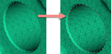

  1. Stellen Sie sicher, dass die entsprechenden Schichten sichtbar sind. Nicht sichtbare Knoten werden nicht ausgewählt.
  2. Wählen Sie einen Knoten im Inneren der gewünschten Kante. Wählen Sie keine Ecke aus.
    Anmerkung: Wenn die Kante zu gekrümmt ist oder die Netzelemente zu groß sind, verwenden Sie die Strg-Taste, um mehrere Knoten auf der Kante auszuwählen.
  3. Klicken Sie auf (Registerkarte Netz > Gruppe Auswahl > Erweitern auf), und wählen Sie Knoten auf derselben Kante aus dem Dropdown-Menü.
    Alle Knoten sind sofort ausgewählt.
