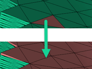

Auswahl erweitern auf Tetraederelemente auf derselben Oberfläche
Verwenden Sie das Werkzeug Tetraeder auf derselben Oberfläche zum Auswählen aller Tetraederelemente mit drei Knoten auf derselben Oberfläche eines dreidimensionalen Netzes.
Verwenden Sie dieses Werkzeug beispielsweise vor dem Anwenden einer Randbedingung oder vor dem Bearbeiten einer Oberfläche zur Auswahl aller Tetraederelemente. Die Elemente werden ausgewählt, wenn eine Verbindung besteht, selbst wenn die Eigenschaften der Elemente unterschiedlich sind.
Anmerkung: Eine Oberfläche ist definiert durch mit einem glatten Biegungswinkel verbundene Elemente. Elemente mit unterschiedlichen Eigenschaften können Teil derselben Oberfläche sein.
Das Werkzeug Tetraeder auf derselben Oberfläche wird für die folgenden Netztypen unterstützt:
  1. Stellen Sie sicher, dass die entsprechenden Schichten sichtbar sind. Nicht sichtbare Tetraeder werden nicht ausgewählt.
  2. Wählen Sie ein 3D-Netzelement auf einer Oberfläche.
  3. Klicken Sie auf (Registerkarte Netz > Gruppe Auswahl > Erweitern auf), und wählen Sie Tetraeder auf derselben Oberfläche aus dem Dropdown-Menü aus.
