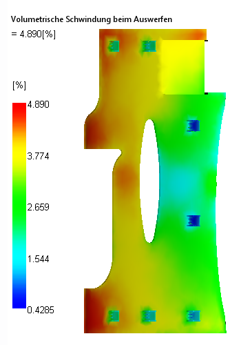

Bei dieser Aufgabe überprüfen Sie die Volumenkontraktion beim Auswerfen.
Klicken Sie in dem Bereich der Studienaufgaben auf Volumenkontraktion beim Auswerfen.
Klicken Sie auf
(), um das Ergebnis zu animieren.
Drehen, schwenken und zoomen Sie nach Bedarf, um die Ergebnisse anzuzeigen.
Die nominelle Wanddicke für dieses Formteil beträgt 3 mm. Die Volumenkontraktion für dieses Material liegt in der Regel im Bereich von ca. 0,5% bis 4,25% für ein Formteil mit dieser Dicke. Jedoch wird eine geringere Schwindung bevorzugt. Die maximale Schwindung nähert sich 5 % an, und das Minimum in der nominellen Wanddicke liegt bei etwa 1,7 %. Es wäre besser, wenn sich der größte Teil des Formteils innerhalb der Schwindung von 2 % befände. Das Hauptproblem ist die höhere Schwindung am Ende der Füllung.
