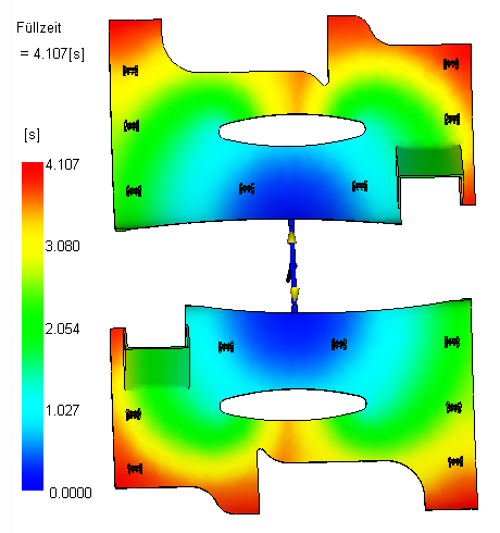

Bei dieser Aufgabe überprüfen Sie die Füllzeit-Ergebnisse.
Klicken Sie im Bereich der Studienaufgaben auf Füllzeit.
Klicken Sie auf
(), um das Ergebnis zu animieren.
Drehen, schwenken und zoomen Sie nach Bedarf, um das Füllmuster anzuzeigen.
Die Füllung ist zwischen den Kavitäten balanciert, und die Füllzeit liegt bei etwa 4 Sekunden.
