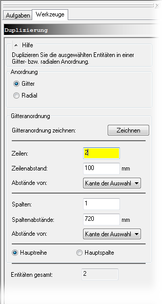

Bei dieser Aufgabe duplizieren Sie das Formteil, um ein Werkzeug mit zwei Kavitäten zu erstellen.
Klicken Sie auf
Klicken Sie auf
Geben Sie 2 Zeilen ein.
Geben Sie als Zeilenabstand 100 mm ein.
Wählen Sie den Abstand für Kante der Auswahl aus der Dropdown-Liste.
Geben Sie 1 Spalte ein.
Klicken Sie auf OK.
Klicken Sie auf

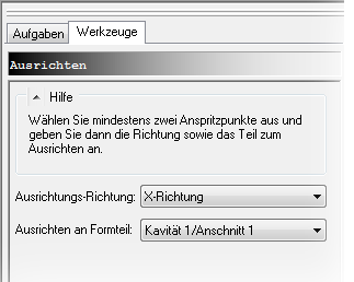

Wählen Sie als Ausrichtungs-Richtung die X-Richtung.
Halten Sie die STRG-Taste gedrückt, und wählen Sie beide Anspritzpunkte.
Wählen Sie im Feld Ausrichten an Formteil die Option Kavität 1/Anschnitt 1.
Klicken Sie auf OK.
