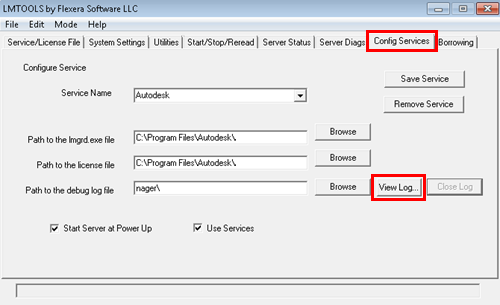

  1. Melden Sie sich beim Network License Manager an.
  2. Öffnen Sie im Windows-Startmenü das Dienstprogramm LMTOOLS.
  3. Wählen Sie die Registerkarte Config Services aus.
  4. Klicken Sie auf View Log,

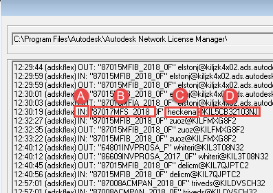

    um folgende Informationen anzuzeigen:
    1. Lizenzstatus (ein- oder ausgecheckt)
    2. Verwendete Lizenzebene und -version
    3. Benutzer, der die Lizenz verwendet
    4. Computer, auf dem die Lizenz verwendet wird
  5. Wenn Sie fertig sind, klicken Sie auf Close Log, um das Protokoll zu schließen.
