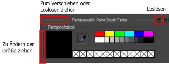

Wenn die Benutzeroberfläche wieder freigegeben wird, werden alle Werkzeuge und Fenster aktualisiert und haben nun die folgenden Layoutsteuerelemente:
ziehen oder auf
klicken und sie entweder in der 3D-Ansicht zum Erstellen eines verschiebbaren Fensters ablegen oder sie mit der Maus zum Fixieren an eine neue Position ziehen. (Ein weißer Umriss wird angezeigt. Er gibt an, an welchem Objekt das Fenster beim Ablegen gefangen wird.)
), und wählen Sie ein Werkzeug aus der Liste der verfügbaren Werkzeuge aus.
. Die Layoutsteuerelemente werden ausgeblendet, und Sie können wieder wie gewohnt in Mudbox arbeiten.
