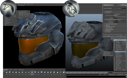

Sie können Ihre Arbeit aus Mudbox exportieren und schnell in Maya, 3ds Max und Softimage mit Datei > An [Autodesk-Produkt] sendenimportieren.
exportiert mithilfe des Autodesk-Dateiformats® FBX® aus Mudbox. Siehe auch Exportieren von Mudbox-Modellen mit FBX.
Mit den Optionen von Senden an wurde ein gemeinsamer iterativer Roundtrip-Arbeitsablauf entwickelt, bei dem eine Produktion mit einer Szene in einer Anwendung zur Erstellung von Inhalten (Maya, 3ds Max oder Softimage) beginnt, die dann nach Mudbox exportiert werden, um Bemalungs- oder Formungsdetails hinzuzufügen und sie dann wieder in der ursprünglichen Szene zusammenzuführen.
In diesem Arbeitsablauf können Sie Inhalte je nach Bedarf ständig in Mudbox verfeinern. Insbesondere können Topologieänderungen während des Formungs- oder Bemalungsprozesses eingearbeitet werden: Das aktive Objekt in Mudbox wird dabei aktualisiert, wenn die Topologie in der Anwendung zur Erstellung von Inhalten geändert wird, um beispielsweise eine höhere Auflösung in einem bestimmten Bereich zu bieten oder bessere Verformungen durch das Rig zu unterstützen. Siehe auch
Importieren von Topologieänderungen.
