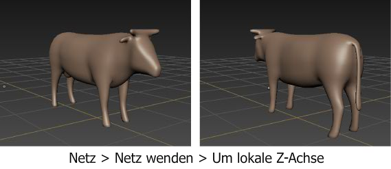

So wenden Sie ein Modell
Damit werden alle ausgewählten Netze gewendet. Wenn kein Netz ausgewählt ist, wird das derzeit aktive Netz gewendet.
Das Netz wird entlang der ausgewählten Achse gewendet und wird somit zum Spiegelbild der vorherigen Form.
