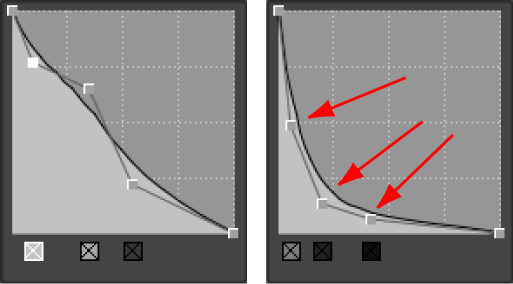

So passen Sie die Kontur der Falloff-Kurve an
angezeigt wird.
am unteren Rand der Kurvenansicht, oder klicken Sie bei gedrückter STRG-Taste direkt auf die Punkte. (Der Mauszeiger wird beim Löschen von Punkten mit einem roten X
angezeigt.) Um besser zwischen Punkten zu unterscheiden, die auf der Kurve nah beieinander liegen, werden die Löschhaltepunkte in Graustufen angezeigt. Je dunkler der Löschhaltepunkt, desto höher liegt der Punkt auf der Y-Achse.
, um ein größeres Fenster zum Bearbeiten der Falloff-Kurve zu öffnen.
