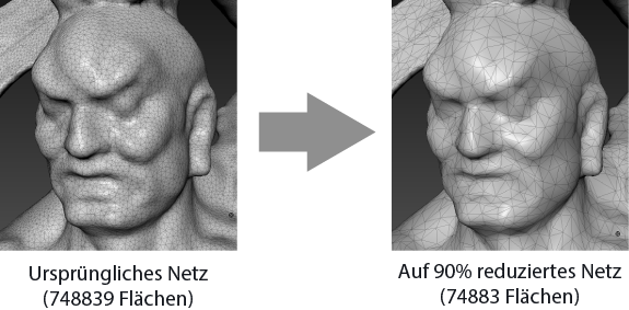

Sie können ein Netz mit hoher Auflösung reduzieren, zum Beispiel ein sehr dichtes Netz aus gescannten Daten, um eine Kopie mit niedriger Auflösung zu erstellen, in der Volumen und Kontur des ursprünglichen Netzes erhalten bleiben. Dies kann nützlich sein, wenn Sie unerwünschte Details entfernen und die Datengröße reduzieren möchten, wenn Medien in einer Produktionspipeline stromabwärts gesendet werden. Bei der Arbeit mit einem extrem großen Modell kann die Reduktion auch einen optionalen ersten Schritt im Topologieneuerstellungs-Arbeitsablauf darstellen.
So reduzieren Sie ein Netz
aus der Palette Formen-Werkzeuge aus, und frieren Sie alle Flächen des Netzes ein, die nicht reduziert werden sollen. Legen Sie beispielsweise fest, ob Sie das Netz um einen bestimmten Prozentsatz oder auf eine bestimmte Zielflächenanzahl reduzieren möchten. Wenn Sie in Schritt 2 Bereiche des Netzes eingefroren haben, stellen Sie sicher, dass die Option Detail in eingefrorenen Bereichen beibehalten aktiviert ist.
Mudbox startet mit der Erstellung einer neuen Kopie des Netzes, die komplett aus Dreiecken besteht, und reduziert sie so weit, bis das Netz den Zielprozentsatz oder die Zielflächenanzahl bzw. einen Punkt erreicht, bei dem eine weitere Reduktion zu einer nicht bündigen Kopie führen würde. Das ursprüngliche Netz wird ausgeblendet.
