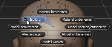

Klicken Sie mit der rechten Maustaste auf ein Modell, um schnell auf die Optionen des Markierungsmenüs zugreifen zu können.
Öffnet das Fenster Eigenschaften, in dem die Materialeigenschaften angezeigt werden.
Öffnet ein Dialogfeld, in dem Sie einen neuen Namen für das Material eingeben können.
Öffnet ein Dialogfeld, in dem Sie einen neuen Namen für das Modell eingeben können.
Wählt das Modell aus. Siehe auch Auswählen und Verschieben von Elementen.
Zeigt alle zuvor ausgeblendete Flächen und Netze in der Szene an. (Tastaturbefehl: U)
Blendet vorübergehend alle bis auf die aktiven oder ausgewählten Objekte aus, sodass Sie schnell einschränken können, was in der Szene angezeigt wird. Diese Ein-/Aus-Schaltfläche wird auch im Menü Anzeigen angezeigt.
Die Ein-/Aus-Schaltfläche Isolieren kann zusammen mit anderen Anzeigen-/Ausblenden-Optionen verwendet werden, sodass alle ausgeblendeten Flächen oder Objekte ausgeblendet bleiben, wenn Sie die Anzeige Isolieren aktivieren/deaktivieren.
Siehe auch Isolieren von Flächen oder Modellen.
