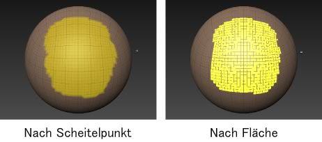

Mit dieser Option können Sie festlegen, ob ausgewählte Flächen mit einem weichen Falloff angezeigt werden oder nicht. Wählen Sie eine der folgenden Optionen:
Zeigt die ausgewählten Polygonflächen mit einem weichen Falloff um den ausgewählten Bereich an.
Zeigt die ausgewählten Flächen ohne Falloff an, sodass Flächen deutlich als ausgewählt angezeigt werden oder nicht.
