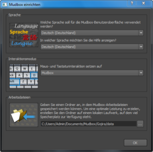

Beim ersten Starten von Mudbox wird das Fenster Mudbox einrichten angezeigt, in dem Sie die Sprache und andere Anwendungsoptionen festlegen können.
Hier können Sie wählen, welche Sprache für Mudbox und welche Sprache für die Online-Hilfe verwendet werden soll.
Wählen Sie, ob die vorgegebenen Mudbox-Tastaturbefehle oder die Tastaturbefehl-Einstellungen aus einer anderen Autodesk-Anwendung in Mudbox verwendet werden sollen. Siehe auch Tastaturbefehle.
Wenn Sie Mudbox als Teil einer Suite installiert haben und das Produkt mit einer Suite-Lizenz ausführen, wird ein weiteres Menü angezeigt, mit dem Sie die Einstellung für die gesamte Suite festlegen können. Für Mudbox in einer Suite können Sie diese Einstellung auch über die Interaktionsmoduseinstellungen festlegen.
Mit dieser Option geben Sie das Verzeichnis an, in dem temporäre Mudbox-Dateien gespeichert werden sollen.
