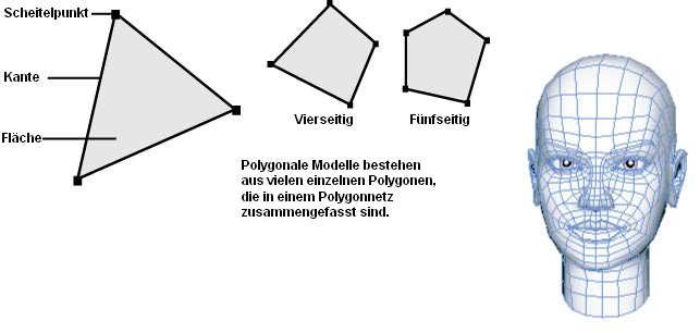

Polygonnetze
Mudbox arbeitet mit Modellen, die Polygone als zugrunde liegende Fläche verwenden. Polygone werden häufig bei der Entwicklung von 3D-Inhalten für animierte Effekte in Filmen, Videospielen, digitalen Prototypen für Industriedesign und zum Erstellen von virtuellen 3D-Inhalten für das Internet verwendet.
Polygone bestehen aus Figuren mit geraden Seiten (3 oder mehr Seiten), die durch dreidimensionale Punkte (Scheitelpunkte) und die geraden Linien, die sie verbinden (Kanten), definiert werden. Der dazwischen liegende Bereich des Polygons wird als Fläche bezeichnet. Scheitelpunkte, Kanten und Flächen sind die Grundkomponenten von Polygonen.
Viele miteinander verbundene Flächen ergeben ein Netz von Flächen, das Polygonnetz (auch bezeichnet als Polyeder, polygonales Objekt oder polygonales Modell). Polygonnetze können in zahlreichen 3D-Softwareanwendungen (3ds Max, Maya, StudioTools usw.) erstellt und dann für die Verwendung in Mudbox exportiert werden.
Polygone stellen komplexe 3D-Formen einfach und präzise dar. Mit den richtigen digitalen Modellierwerkzeugen können sie einfach konstruiert und leicht bearbeitet werden. Aus diesen Gründen eignen sie sich optimal als "digitaler Ton" in Mudbox.

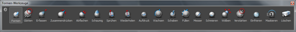

Formen eines Polygonmodells
Polygonale Modelle formen Sie mithilfe von Werkzeugen aus der Palette Formen-Werkzeuge.
Wenn Sie mit einem Formen-Werkzeug über einen Bereich des Modells streichen, verschieben sich die Scheitelpunkte in diesem Bereich und verändern die 3D-Form. Wenn Scheitelpunkte verschoben werden, verschieben sich auch die zugehörigen polygonalen Flächen. Da die polygonalen Flächen Licht, Farbe und Schattierungen zurück zu Ihrem Auge reflektieren, ändert sich dadurch auch das Erscheinungsbild des 3D-Objekts.
