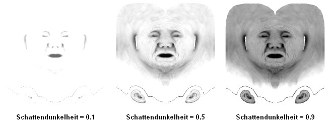

Steuert die Helligkeit der Umgebungsokklusions-Map. Ein niedrigerer Wert führt zu einer helleren Umgebungsokklusions-Map. Wenn Sie den Wert erhöhen, wird die resultierende Umgebungsokklusions-Map dunkler. Die Standardeinstellung ist 0.5.

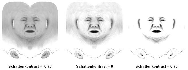

Steuert den Kontrast zwischen schattierten und nicht schattierten Bereichen in der Umgebungsokklusions-Map. Ein niedrigerer Wert führt zu einem geringeren Kontrast und erzeugt mehr mittlere Grauwerte in der Map. Wenn Sie den Wert erhöhen, wird der Kontrast erhöht und es werden mehr schwarze und weiße Farbtöne erzeugt. Die vorgegebene Kontrasteinstellung ist 0 (Neutraler Kontrast) mit einem Minimum und Maximum von -1 bzw. 1.

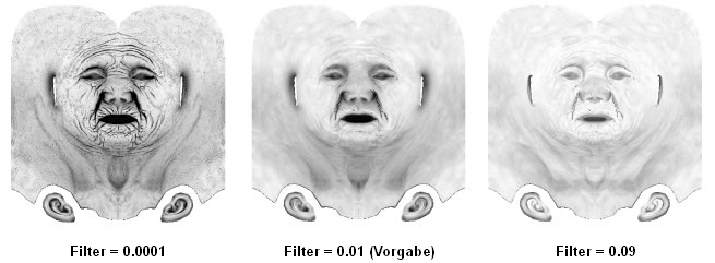

Steuert das Filtern mehrerer Schatten-Map-Berechnungen beim Erstellen der fertigen Umgebungsokklusions-Map. Um scharfe, sehr detaillierte Schatten zu erzielen, legen Sie einen niedrigen Wert fest (0,0001). Um einen weicheren Effekt mit weniger Darstellungsfehlern in der Map zu erzielen, legen Sie einen höheren Wert fest.
