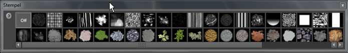

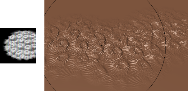

Stempel funktionieren mit den Formen- und Mal-Werkzeugen. Sie maskieren die Spitze eines Werkzeugs mit einem Bild, mit dessen Hilfe Sie ein Modell mit interessanten Formendetails und Elementen versehen können.
Schwarzwerte im Stempelbild verhalten sich wie undurchsichtige Bereiche, die das Modell vollständig schützen. Weißwerte verhalten sich wie transparente Bereiche, sodass das Modell von der Werkzeugeigenschaft beeinflusst wird. Bereiche außerhalb des Stempelbilds werden wie Schwarz betrachtet und bleiben unverändert.
Stempel sind besonders hilfreich beim Formen wiederholter Elemente, z. B. Schuppen, Schnürsenkel, Nähte, Schraubenköpfe oder zufällig strukturierte Effekte, die sonst nur schwer zu realisieren wären.
Sie können Bilder von Linien, Texten und geometrischen Formen erstellen und beinahe jedes beliebige Bild als Stempel verwenden, um Ihre Formung zu erweitern.
Sie können Stempel auf ein Formen-Werkzeug anwenden, sodass das Stempelbild die Werkzeugspitze bei Strichen wiederholt beeinflusst. Siehe Formen mit Stempeln.
