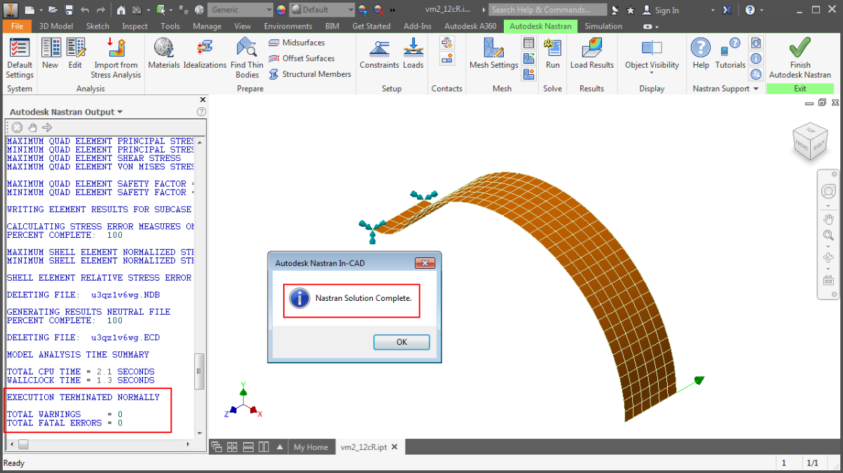

Ausführen von Autodesk Nastran In-CAD aus Autodesk Inventor:
Sie können nun Autodesk Nastran In-CAD unter Verwendung von Autodesk Inventor Standard oder Professional testen.
  1. Starten Sie Autodesk Inventor über das Windows-Startmenü. Klicken Sie beispielsweise auf Start Alle Programme Autodesk Autodesk Inventor 20xx Autodesk Inventor Professional 20xx.
  2. Öffnen Sie die Datei vm2_12cR.ipt, die sich vorgabemäßig im Ordner C:\Benutzer\Öffentlich\Öffentliche Dokumente\Autodesk\Nastran In-CAD 20xx\Verification Models\en-us befindet.
  3. Wählen Sie die Schaltfläche Umgebungen, und klicken Sie auf Autodesk Nastran In-CAD.
  4. Wählen Sie die Schaltfläche Ausführen aus der Multifunktionsleiste Autodesk Nastran, um das Modell auszuführen. Der Autodesk Nastran In-CAD-Solver sollte ohne Fehler oder Warnmeldungen abschließen, wie in der Abbildung unten gezeigt:
    Anmerkung: Stellen Sie sicher, dass alles funktioniert, wenn Sie als Administrator angemeldet sind.

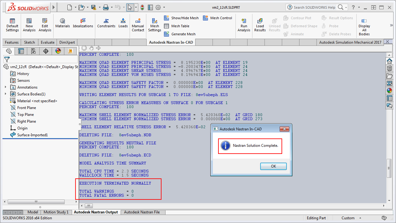

Ausführen von Autodesk Nastran In-CAD aus SOLIDWORKS:
Anmerkung: SOLIDWORKS wird nur für Nastran In-CAD 2018.0 unterstützt.
Sie können nun Autodesk Nastran In-CAD unter Verwendung von SOLIDWORKS testen.
  1. Starten Sie SOLIDWORKS über das Windows-Startmenü. Klicken Sie beispielsweise auf Start Alle Programme SOLIDWORKS 20xx SolidWorks 20xx x64 Edition.
  2. Öffnen Sie die Datei vm2_12cR.SLDPRT, die sich vorgabemäßig im Ordner C:\Benutzer\Öffentlich\Öffentliche Dokumente\Autodesk\Nastran In-CAD 20xx\Verification Models\en-us befindet.
  3. Wechseln Sie zur Registerkarte Autodesk Nastran In-CAD im CommandManager (Multifunktionsleiste).
  4. Klicken Sie auf Analyse ausführen. Der Autodesk Nastran In-CAD-Solver sollte ohne Fehler oder Warnmeldungen abschließen, wie in der Abbildung unten gezeigt:
