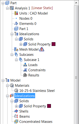

Definieren der Elementeigenschaften
  1. Überprüfen Sie in der Modellstruktur unter Idealisierungen, ob unter den Standardkategorien Definitionen wie Volumenkörper und Schalen vorhanden sind. Der unten gezeigte Volumenkörper 1 ist ein Beispiel für eine vorhandene Definition:
    Wenn Definitionen vorhanden sind, klicken Sie mit der rechten Maustaste auf Idealisierungen > Alle löschen. So wird sichergestellt, dass unerwünschte Materialien weder in der Bauteilvernetzung vorkommen noch an der Analyse beteiligt sind.

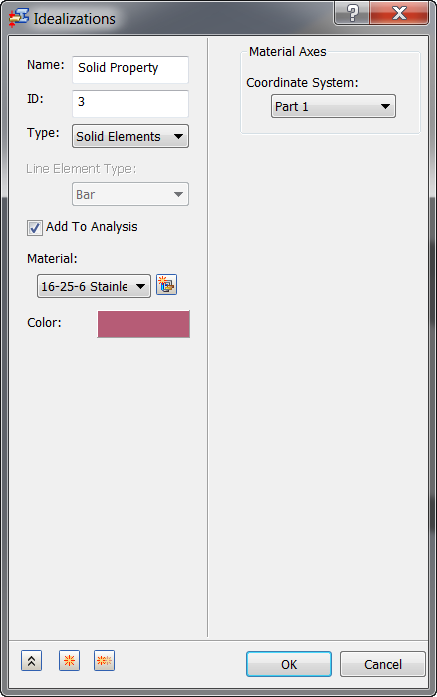

  2. Klicken Sie in der Modellstruktur unter Idealisierungen mit der rechten Maustaste auf Volumenkörper, und wählen Sie Neu.
  3. Geben Sie im Dialogfeld Idealisierungen Eigenschaft Festkörper für Name ein, wählen Sie Volumenkörperelemente unter Typ, und stellen Sie sicher, dass Material auf 16-25-6 Edelstahl festgelegt ist.
  4. Klicken Sie dann auf OK. Eigenschaft Festkörper wird der Liste Idealisierungen hinzugefügt.
  5. Die Strukturansicht sollte nun der folgenden Abbildung entsprechen.
