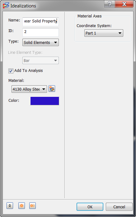

  2. Klicken Sie in der Modellstruktur mit der rechten Maustaste auf Idealisierungen, und wählen Sie Neu.
  3. Geben Sie Lineare Volumenkörpereigenschaft für Name ein, und wählen Sie Festkörperelemente unter Typ und 4130 legierter Stahl unter Material.
  4. Klicken Sie auf OK.
