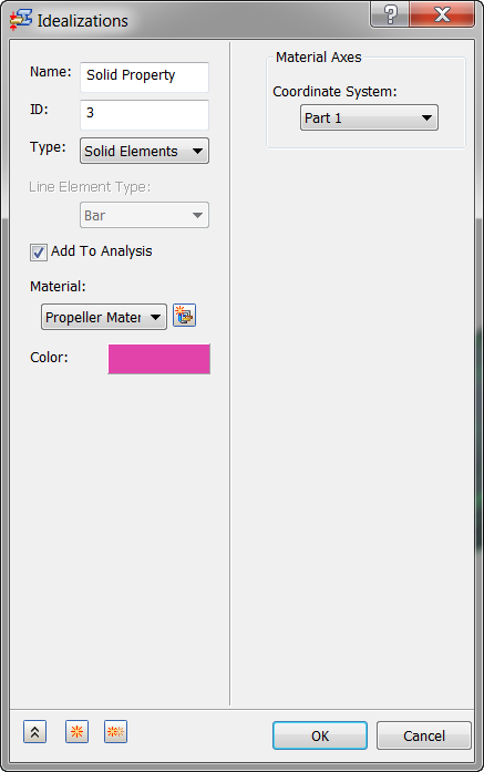

  2. Klicken Sie in der Modellstruktur mit der rechten Maustaste auf Idealisierungen, und wählen Sie Neu.
  3. Benennen Sie die Eigenschaft in Solid Property um.
  4. Wählen Sie Festkörperelemente im Dropdown-Menü Typ, und stellen Sie sicher, dass Material auf Propeller Material gesetzt ist. Übernehmen Sie die anderen Vorgabeeinstellungen.
  5. Klicken Sie auf OK, um die Eigenschaft zu erstellen.
