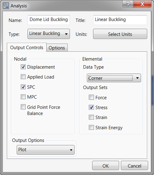

Einrichten der Analyse
  1. Klicken Sie in der Strukturansicht mit der rechten Maustaste auf Analyse 1, und wählen Sie Bearbeiten.
  2. Geben Sie Dome Lid Buckling als Name und Linear Buckling als Titel ein. Wählen Sie Lineare Knickung im Dropdown-Menü Typ.
  3. Klicken Sie auf die Registerkarte Optionen, und geben Sie 3 für die Anzahl der Modi ein, die extrahiert werden sollen. Dadurch wird Autodesk Nastran zum Berechnen der ersten 3 Eigenwerte angewiesen.
  4. Klicken Sie auf OK, und kehren Sie zur Strukturansicht zurück.
  5. Speichern Sie das Modell an diesem Punkt.
