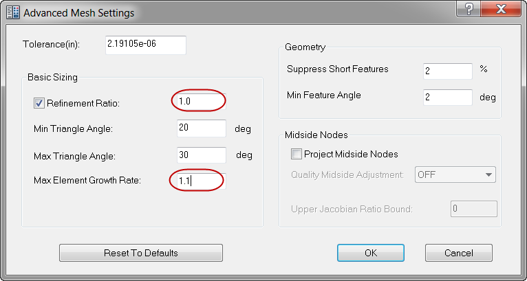

Definieren des Netzes
  1. Klicken Sie mit der rechten Maustaste auf Netzmodell, und wählen Sie Bearbeiten.
  2. Geben Sie 0,03 in das Feld Elementgröße ein.
  3. Klicken Sie auf die Schaltfläche Einstellungen.
  4. Ändern Sie das Verfeinerungsverhältnis in 1.0.
  5. Ändern Sie die Eingabe für Max. elementare Wachstumsrate in 1.1.
  6. Klicken Sie im Dialogfeld Erweiterte Netzeinstellungen auf OK.
  7. Klicken Sie im Dialogfeld Netzmodell noch einmal auf OK. Das vernetzte Modell sollte der folgenden Abbildung entsprechen.
Mit den erweiterten Einstellungen konnten Sie eine einheitlichere Netzdichte erzielen, ohne zusätzliche Verfeinerungen vorzunehmen und die Elementgröße zu ändern.
