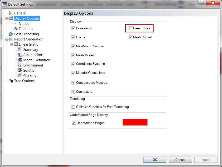

    Um die weißen Kanten zu entfernen, wählen Sie Vorgabeeinstellungen und dann Anzeigeoptionen, und deaktivieren Sie das Kontrollkästchen Freie Kanten.
