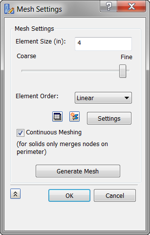

Definieren des Netzes
  1. Klicken Sie mit der rechten Maustaste auf Netzmodell, und wählen Sie Bearbeiten.
  2. Geben Sie 4 als Elementgröße ein, und ändern Sie die Elementreihenfolge in Lineare.
  3. Klicken Sie auf Netz erzeugen, um die Geometrie zu vernetzen, und klicken Sie dann auf OK.
  4. Klicken Sie in der Bauteilstruktur mit der rechten Maustaste auf Elemente, und wählen Sie Anzeige Querschnitt, um den definierten Querschnitt anzuzeigen.
