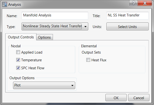

Einrichten der Analyse
  1. Klicken Sie in der Strukturansicht mit der rechten Maustaste auf Analyse 1, und wählen Sie Bearbeiten.
  2. Geben Sie Manifold Analysis als Name und NL SS Heat Transfer als Titel ein. Wählen Sie Nichtlineare stationäre Wärmeübertragung im Dropdown-Menü Typ.
  3. Das Dialogfeld sollte der folgenden Abbildung entsprechen.
  4. Klicken Sie auf OK, um die Einrichtung der Analyse abzuschließen und zur Strukturansicht zurückzukehren. Das Modell kann nun analysiert werden.
