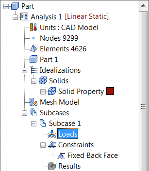

Anwenden der Lasten
  1. Klicken Sie unter Subcase 1 mit der rechten Maustaste auf Lasten, und wählen Sie Neu. In diesem Subcase ist die Last eine Kraft von 100 kN, die auf die erste Bohrung der Halterung in der positiven X-Richtung angewendet ist.
  2. Geben Sie Axial Loading in das Feld Name ein.
  3. Wählen Sie die innere Oberfläche der ersten Bohrung aus, die am weitesten von der Rückfläche entfernt ist, und geben Sie 100E3 für Fx ein.
    Anmerkung: Im Abschnitt Anzeigeoptionen des Dialogfelds Last können Sie die Größe, Anzahl und Farbe der Lastsymbole angeben, die in der Bauteilanzeige vorkommen.
  4. Stellen Sie sicher, dass Subcase 1 unter Subcases ausgewählt ist.
  5. Klicken Sie dann auf OK.
    Sie können auch andere Elemente in der Strukturansicht ziehen und an anderer Stelle ablegen. Beispielsweise können Sie die Last Axial Loading und die Bedingung Fixed Back Face auf den Namen von Subcase 1 ziehen und dort ablegen.
  6. Das Modell sollte der folgenden Abbildung entsprechen.
    Sie können die Lasten und Abhängigkeiten ausblenden. Klicken Sie oben in der CAD-Benutzeroberfläche auf die Registerkarte Autodesk Nastran, und wählen Sie dann in der Multifunktionsleiste in der Gruppe System die Option Vorgabeeinstellungen.Klicken Sie dann auf Anzeigeoptionen, und deaktivieren Sie die Kontrollkästchen Lasten und Abhängigkeiten. Sie können sie auch ausblenden, indem Sie im Abschnitt Subcases der Struktur mit der rechten Maustaste auf Lasten oder Abhängigkeiten klicken und dann Alle ausblenden wählen.
