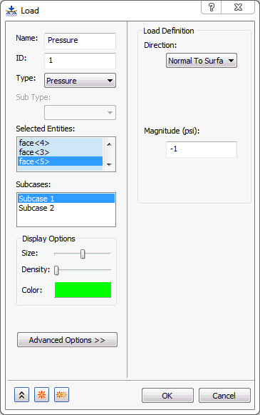

  1. Klicken Sie unter Subcase 1 mit der rechten Maustaste auf Lasten, und wählen Sie Neu.
  2. Ändern Sie den Namen in Pressure.
  3. Wählen Sie in der Dropdown-Liste Typ die Option Druck. Geben Sie unter Lastendefinition den Wert -1 für die Größe ein.
  4. Stellen Sie sicher, dass Subcase 1 in der Liste Subcases ausgewählt ist. Wählen Sie nicht Subcase 2, da sie für die Eigenwert-Analyse vorgesehen ist.
  5. Wählen Sie alle Oberflächen im Modell entweder einzeln oder mit einem Auswahlrahmen aus.
  6. Das Dialogfeld Last sollte der folgenden Abbildung entsprechen.

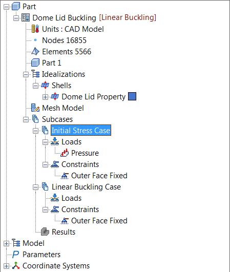

  8. Klicken Sie in der Bauteilstruktur mit der rechten Maustaste auf Subcase 1, wählen Sie Umbenennen, und geben Sie Initial Stress Case ein.
  9. Klicken Sie mit der rechten Maustaste auf Subcase 2, wählen Sie Umbenennen, und geben Sie Linear Buckling Case ein.
  10. Wenn Sie fertig sind, sollte die Strukturansicht der folgenden Abbildung entsprechen.
