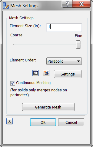

Definieren des Netzes
  1. Klicken Sie mit der rechten Maustaste auf Netzmodell, und wählen Sie Bearbeiten.
  2. Geben Sie 1 in das Feld Elementgröße ein.
  3. Übernehmen Sie die Vorgabeeinstellungen, und klicken Sie auf OK, um das Volumennetz zu erstellen.
  4. Nach der Erstellung des Netzes sollte das Modell der folgenden Abbildung entsprechen.
