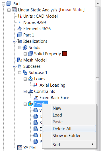

Vorverarbeitung des Modells
  1. Löschen Sie die Ergebnisse der vorherigen Ausführung, indem Sie mit der rechten Maustaste auf Ergebnisse klicken und Alle löschen auswählen.
  2. Klicken Sie mit der rechten Maustaste auf Linear Static Analysis Neu Subcase, und klicken Sie auf OK.
    Der neue Subcase wird der Struktur hinzugefügt.
  3. Klicken Sie unter dem neuen Subcase mit der rechten Maustaste auf Lasten, und wählen Sie Neu.
  4. Ändern Sie den Namen in Vertical Load. Wählen Sie dieselbe Bohrung, die für die vorherige Last verwendet wurde, und stellen Sie sicher, dass Subcase 2 in der Liste Subcases ausgewählt ist. Geben Sie unter Lastendefinition den Wert -1000 in das Feld Fz ein, und klicken Sie auf OK.
  5. Die neue Last und die vorherige feste Abhängigkeit werden im zweiten Subcase verwendet.
  6. Klicken Sie mit der rechten Maustaste auf Subcase 2, und wählen Sie Bearbeiten.
  7. Wählen Sie im Formular Subcase unter Lasten den Eintrag Vertical Load und unter Abhängigkeiten den Eintrag Fixed Back Face, und klicken Sie dann auf OK.
  8. Der neue Subcase wird wie unten gezeigt konfiguriert.
