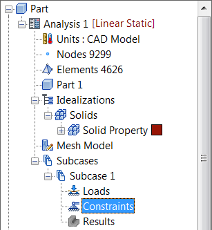

Anwenden der Abhängigkeiten
  1. Die quadratische Rückseite der Halterung ist fixiert. Verwenden Sie den ViewCube zur Ausrichtung des Bauteils, sodass Sie eine gute Ansicht der hinteren Fläche erhalten. Klicken Sie unter Subcase 1 mit der rechten Maustaste auf Abhängigkeiten, und wählen Sie Neu.
    Alle Elemente, die Sie erstellen, werden auch in der Liste der Modellelemente angezeigt. Diese Liste wird länger, während Sie die Modellierung vornehmen. Die Liste der Modellelemente bietet Ihnen die Möglichkeit, Objekte einfach auf andere Subcases anzuwenden.
  2. Wenn das Dialogfeld Abhängigkeit angezeigt wird, wählen Sie die hintere Fläche aus.
  3. Geben Sie Fixed Back Face als Namen für die Abhängigkeit ein.
    Anmerkung: Im Abschnitt Anzeigeoptionen des Dialogfelds Abhängigkeit können Sie die Größe, Anzahl und Farbe der Abhängigkeitssymbole einstellen, die in der Komponente angezeigt werden.
  4. Stellen Sie sicher, dass Subcase 1 in der Liste Subcases ausgewählt ist, und klicken Sie dann auf OK. Dadurch wird die Abhängigkeit automatisch zu Subcase 1 hinzugefügt.
