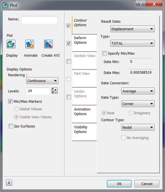

- Klicken Sie mit der rechten Maustaste auf Ergebnisse, und wählen Sie Neu.
- Die folgende Abbildung zeigt die Vorgabe-Optionen der Vorlage.
- Im linken Bereich des Dialogfelds können Sie den Plot benennen und verschiedene Anzeigetypen aktivieren oder deaktivieren.
- Im Abschnitt Konturen – Optionen können Sie festlegen, welche Ergebnisdaten angezeigt werden sollen. Wenn Sie das Kontrollkästchen Min/Max festlegen aktivieren, können Sie die Werte für Daten Max. und Daten Min. anpassen und so den Konturplot ändern.
- Im Abschnitt Verformung – Optionen können Sie verschiedene Optionen für den Verformungsvektor auswählen. Die Deformationsskala kann auf Prozent oder Tatsächlich eingestellt werden.
- Für das Rendern sind verschiedene Typen verfügbar, wie Durchgehend, Fringe usw.

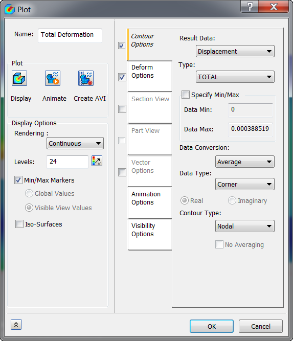

- Geben Sie oben Name
Gesamtverformung ein.
- Klicken Sie auf OK. Der neue Plotname wird dem Knoten Ergebnisse hinzugefügt.
Beschreibung der Ergebnisdarstellung:
- Wenn das Feld Name leer ist und Sie auf OK klicken, wird der Vektorname Ergebnis automatisch hinzugefügt.
