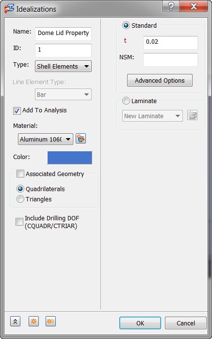

Definieren der Elementeigenschaften
  1. Klicken Sie in der Modellstruktur mit der rechten Maustaste auf Idealisierungen, und wählen Sie Neu.
  2. Wählen Sie Schalenelemente im Dropdown-Menü Typ.
  3. Ändern Sie den Namen in Dome Lid Property.
  4. Stellen Sie sicher, dass Zu Analyse hinzufügen aktiviert und Material auf Aluminium 1060 geglüht, pressgeformt gesetzt ist.
  5. Geben Sie 0.02 in das Feld t (Dicke) ein, und stellen Sie sicher, dass Vierecke unter Verknüpfte Geometrie ausgewählt ist.
  6. Klicken Sie auf OK, um die Eigenschaft zu erstellen.
Verknüpfte Geometrie wird in diesem Fall nicht benötigt. Wenn keine verknüpften Geometrien definiert sind, wird für alle Schalenelemente diese Eigenschaft definiert. Dies wird verwendet, wenn ein Modell unterschiedliche Schaleneigenschaften aufweist (beispielsweise verschiedene Werte für die Schalendicke).
Wenn eine Masse zugeordnet ist, die Sie nicht physikalisch modellieren, aber in Berechnungen aufnehmen möchten, kann jedem Element eine nicht-strukturelle Masse hinzugefügt werden.
