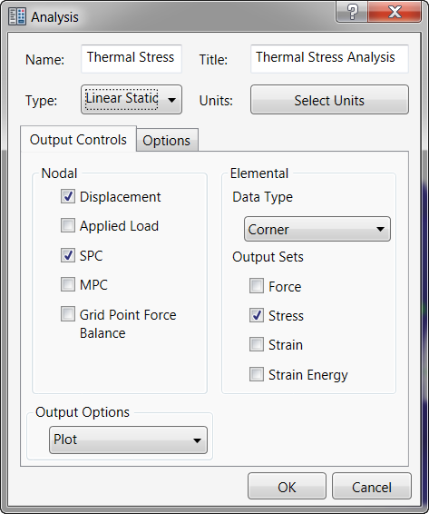

  3. Klicken Sie mit der rechten Maustaste auf Manifold Analysis – Kopie, und wählen Sie Bearbeiten.
  4. Geben Sie Thermal Stress als Name und Thermal Stress Analysis als Titel ein. Ändern Sie den Typ der Analyse im Dropdown-Menü in Lineare Statik.
  5. Klicken Sie auf OK.
