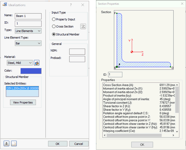

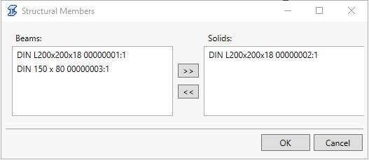

Komponenten, die mit dem Inventor-Gestell-Generator erstellt wurden, sind im Dialogfeld Tragwerke aufgelistet. Sie können hier wählen, ob jedes Tragwerk mit Balkenelementen oder Volumenkörperelementen dargestellt werden soll. Um auf dieses Dialogfeld zuzugreifen, klicken Sie auf Vorbereiten Tragwerke auf der Registerkarte der Multifunktionsleiste von Autodesk Nastran.

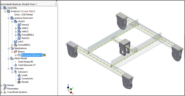

Die entsprechenden Einträge werden in den Unterzweigen Volumenkörper und/oder Balken unter Idealisierungen in der Autodesk Nastran-Modellstruktur erstellt. Klicken Sie auf Eigenschaften anzeigen zum Zugreifen auf das Dialogfeld Abschnittseigenschaften für Tragwerke.
Die folgende Abbildung zeigt ein Beispiel für ein Inventor-Modell mit Tragwerken, die mit dem Gestell-Generator erstellt wurden. Die Tragwerke werden durch Balkenelemente dargestellt, wie in der Modellstruktur gezeigt:
