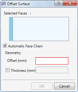

  1. Klicken Sie auf Autodesk Nastran Vorbereiten Flächen versetzen. Das Dialogfeld Fläche versetzen wird angezeigt:
  2. Wenn Sie eine fortlaufende Kette aus tangentialen Flächen mit einem einzelnen Mausklick auswählen möchten, lassen Sie die Option Angrenzende Flächen aktiviert. Wenn Sie nur die einzelnen Flächen auswählen möchten, auf die Sie direkt klicken, deaktivieren Sie die Option Angrenzende Flächen.
  3. Klicken Sie im Modellarbeitsbereich auf die Flächen, die Sie versetzen und als Basis der Schalenelementdarstellung verwenden möchten. Jede Fläche, auf die Sie klicken, wird im Feld Ausgewählte Flächen angezeigt (zusammen mit allen Tangenten, wenn die Option Angrenzende Flächen aktiviert ist). Sie können keine Flächen von zwei Bauteilen in derselben Flächenversatz-Instanz auswählen. Sie müssen daher den Befehl Flächen versetzen für jedes Bauteil individuell ausführen, das Sie in eine Flächendarstellung konvertieren möchten.

  5. Geben Sie den gewünschten Abstand des Versatzes ein. Bei einem positiven Versatz wird die Fläche in den Volumenkörper verschoben, zu dem die Fläche gehört. Bei einem negativen Versatz wird die Fläche aus dem Volumenkörper entfernt.
  6. (Optional) Aktivieren Sie die Option Dicke, und geben Sie einen benutzerdefinierten Wert für die Dicke ein. Der vorgegebene Wert ist doppelt so groß wie der Versatzabstand.
    Da die vorgabemäßige Dicke doppelt so groß wie der Versatz ist, ist die vorgabemäßige Dicke negativ, wenn Sie einen negativen Wert für den Versatz angeben. In solchen Fällen müssen Sie die Dicke überschreiben und einen entsprechenden positiven Wert eingeben.
  7. Klicken Sie auf OK, um fortzufahren, oder auf Abbrechen, um den Vorgang abzubrechen. Der zu den ausgewählten Flächen gehörige Volumenkörper wird unterdrückt und durch eine Versatzflächendarstellung ersetzt. Die neue Versatzfläche wird im Zweig Idealisierungen\Schalen der Modellstruktur aufgelistet.

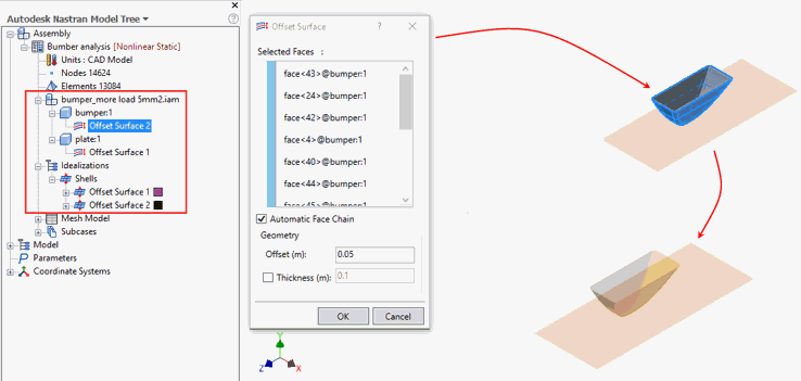

Im folgenden Beispiel wurde das Bauteil "Platte" zuvor in eine Flächendarstellung konvertiert, und das Teil "Stoßstange" wird nun auch konvertiert. Die Option Angrenzende Flächen ist aktiv, sodass alle äußeren Flächen des Volumenkörpers mit einem einzigen Mausklick ausgewählt werden können:
