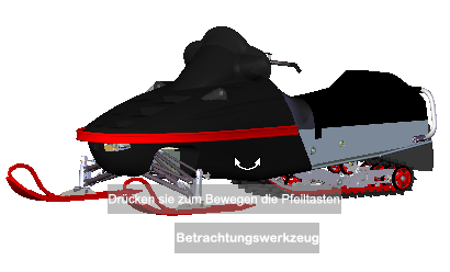

Mit dem Betrachtungswerkzeug können Sie sich nicht nur in einem Modell umsehen, sondern auch die aktuelle Ansicht auf eine bestimmte Fläche des Modells übertragen. Halten Sie die Umschalttaste gedrückt, bevor Sie das Betrachtungswerkzeug in einem der Voll-Navigationsräder wählen.
Wenn Sie das Betrachtungswerkzeug auf dem großen Voll-Navigationsrad aufrufen, können Sie das Modell mithilfe der Pfeiltasten auf der Tastatur durchlaufen. Im Optioneneditor können Sie die Bewegungsgeschwindigkeit anpassen.
