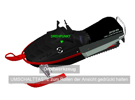

Mit dem Orbitwerkzeug können Sie die Ausrichtung eines Modells ändern. Als Cursor wird der Cursor des Orbitwerkzeugs angezeigt. Wenn Sie den Cursor ziehen, dreht sich das Modell um einen Drehpunkt. Die Ansicht bleibt jedoch fixiert.
Angeben des Drehpunkts
Der Drehpunkt ist der Basispunkt für das Drehen des Modells mit dem Orbitwerkzeug. Sie können den Drehpunkt wie folgt angeben:
