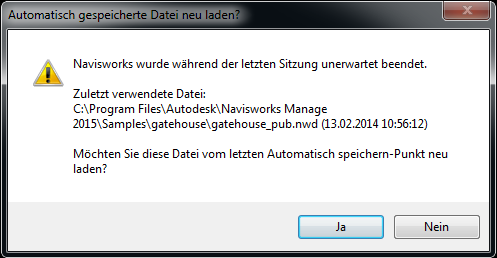

  1. Starten Sie Autodesk Navisworks. Sie werden automatisch gefragt, ob die zuletzt bearbeitete Datei neu geladen werden soll.
  2. Klicken Sie auf Ja, um die zuletzt gespeicherte Version der Datei zu öffnen.
    Anmerkung: Klicken Sie auf Nein, wenn Sie die Datei nicht wiederherstellen oder eine andere Sicherungsdatei manuell laden möchten.
