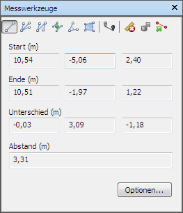

Das Fenster Messwerkzeuge ist ein fixierbares Fenster, in dem die Messergebnisse beim Ausführen der Messungen in der Szenenansicht angezeigt werden.
Bei allen Messungen werden in den Textfeldern die x-, y- und z-Koordinaten vom Start-Punkt und vom End-Punkt sowie Angaben zur Differenz und zum absoluten Abstand angezeigt. Bei addierten Messungen wie Mehrpunkt oder Addiert zeigt Abstand den addierten Abstand für alle Punkte an, die in der Messung erfasst wurden.
